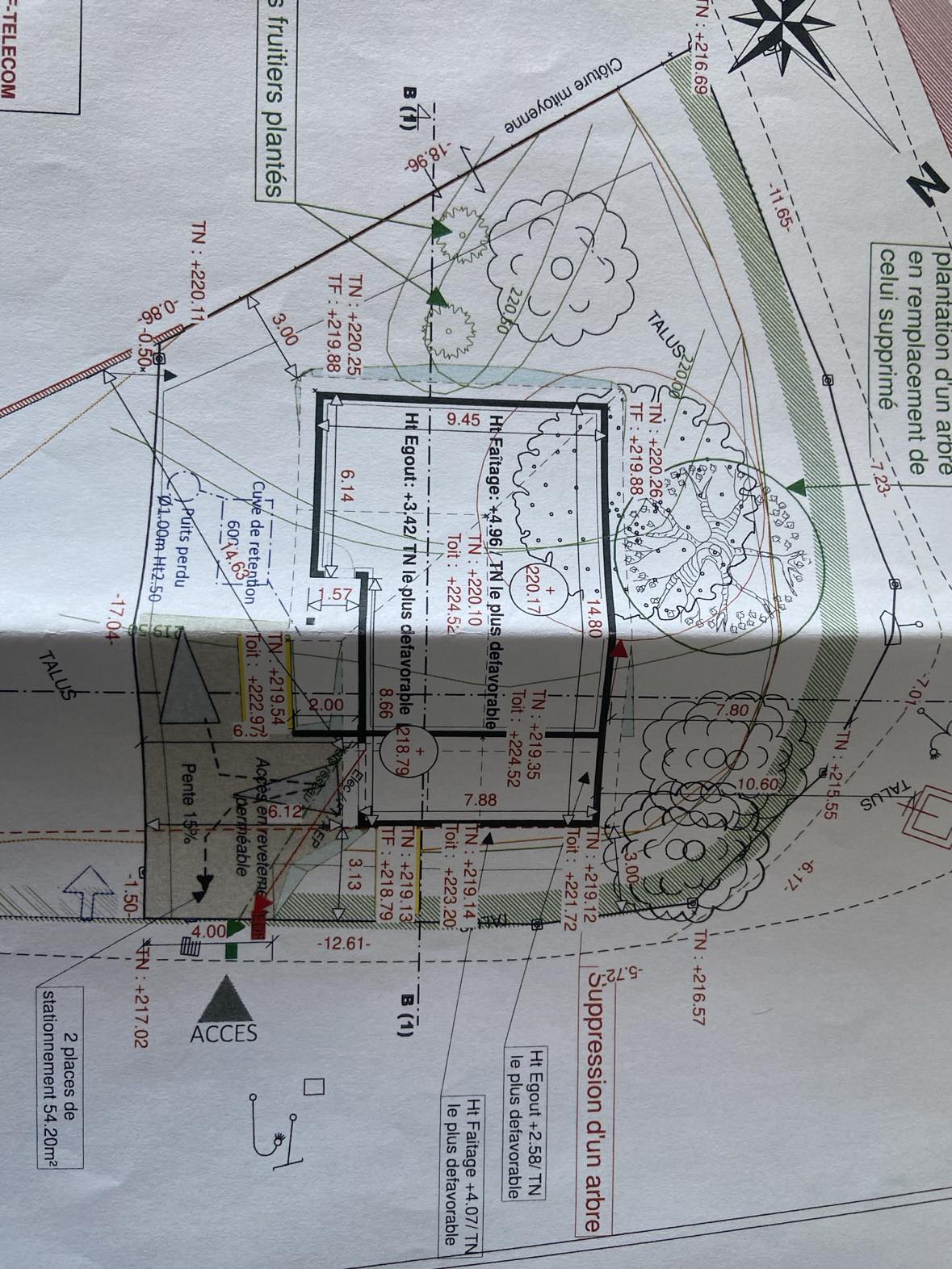

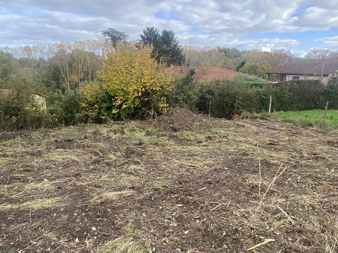

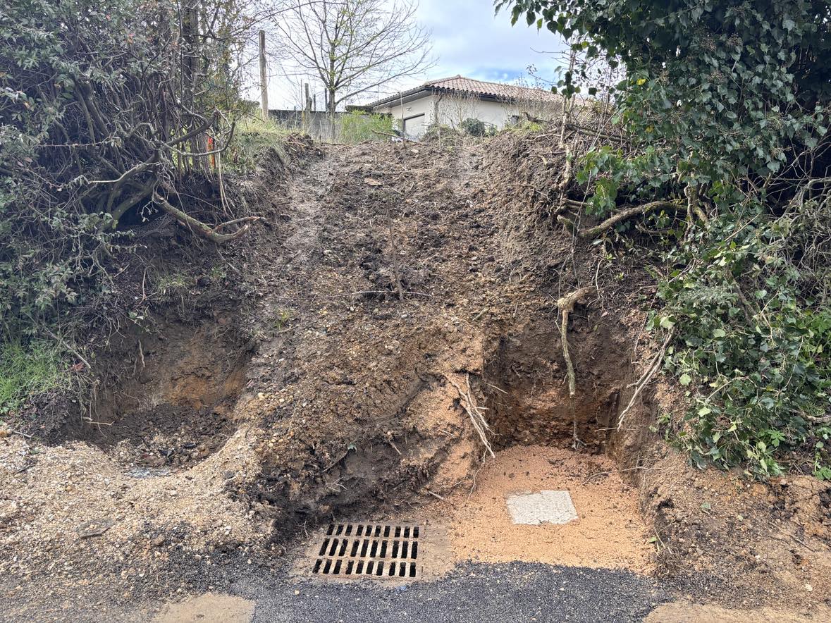

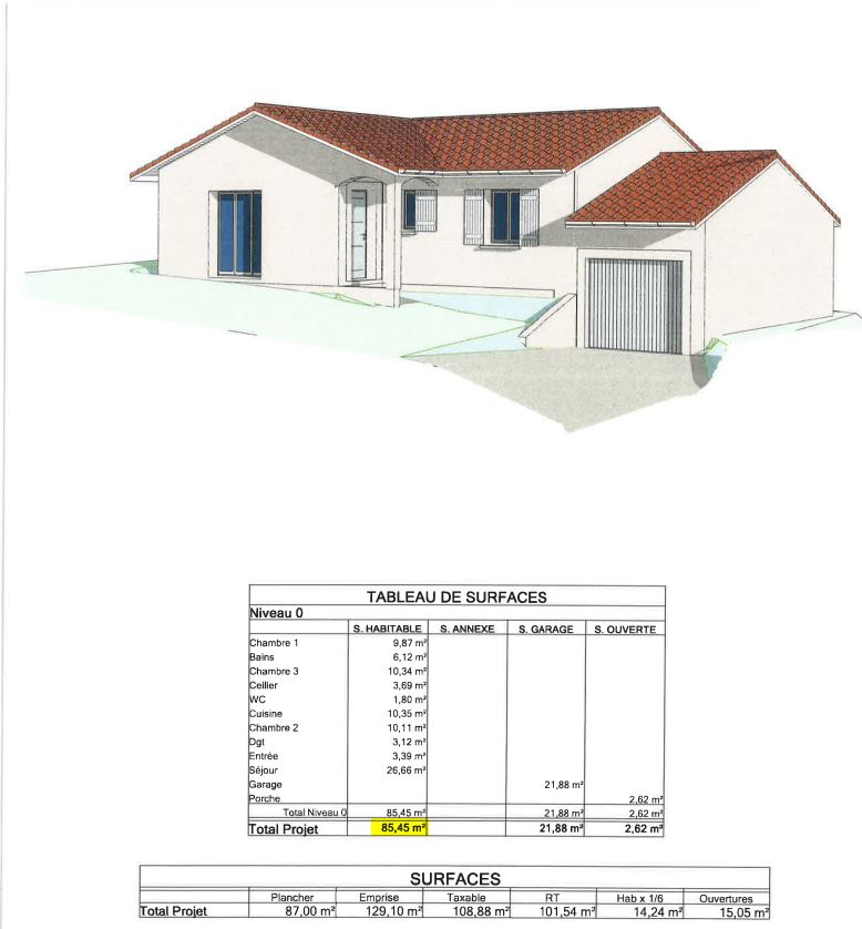

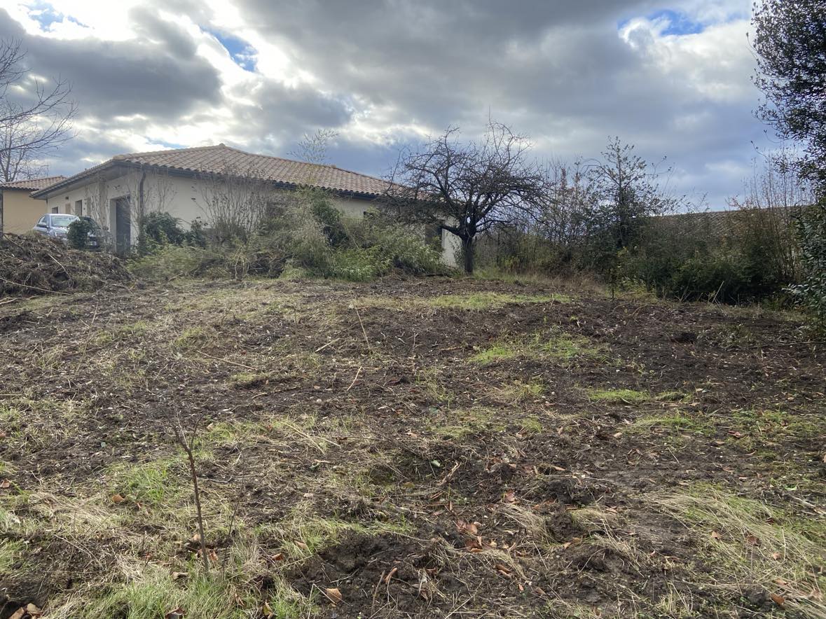

Bonjour a tous,
J’ai besoin d’aide et de conseils… Je suis sur le point de faire construire CCMI signé et permis de construire accordé. Mon constructeur m’annonce que d’après le plan et la situation du terrain je pourrais pas acceder a mon garage en voiture… Qu’en pensez vous ? En sachant que je suis en ABF (ma maison doit respecter cette ligne d’alignement) la seule chose que je pourrais faire c’est de reculé encore un peu la maison.
J’attends vos retour. merci

    Faudra gratter la terre et faire un accès au garage
  2. Cedric Lambert dit :
    C est une maison qui aurait mérité un sous sol …
  3. Quentin Brd dit :
    même en grantant la terre, votre garage sera toujours plus haut et donc avec une très grosse pente.
    Si votre constructeur vous annonce cela, je pense qu’il sait ce qu’il dit :/
  4. Sylvie Lerda dit :
    En matière de rayon de braquage ça a l’air bon, il faut 7 m de recul mini, après il y a la question de la pente, et la c’est une autre histoire, il faudrait décaler votre accès en l eloignant pour avoir une pente plus douce et un plat devant la porte. Après je ne connais pas les possibilités sur rue ? Cela n’a rien à voir avec le PLU et les ABF, c’est technique et il y a une différence entre ce que l’on peux dessiner et ce qui est réalisable 😅
  5. Thibaud Cherbonnel dit :
    Donc vous avez un constructeur qui vous propose un garage, inaccessible? C’est original.
    1. Plans.fr dit :
      Et oui, certains PLU exigent un garage…même inacessible
  6. Valérie Latourangelle dit :
    Faites un permis modificatif ! Le constructeur doit trouver une solution viable! C’est inadmissible et pas du tout professionnel!
    Le permis modificatif va prendre deux mois (ou 3 en BDF) mais c’est rien par rapport à vivre avec un garage qui ne servira jamais
  7. Jane Ramade-Henaut dit :
    Le risque de ne pouvoir utiliser votre garage comme place de stationnement, c’est aussi un risque d’invalidité du permis de construire et il ne faudrait pas attendre la conformité, surtout en zone ABF, pour voir votre permis non conforme avec l’obligation de refaire. Le nombre de place de stationnement est fonction du PLU et parfois, il y a une obligation de place couverte. Vérifier bien !
  8. Kart Omer dit :
    Posez vous la question de savoir si il ne vaut pas mieux de perdre encore 3-4 mois plutôt que de regretter 15 ou 20 ans ?
  9. Lolo Lustière dit :
    J’ai pas tout lu, mais avez vous la place pour manœuvrer pour rentrer dans le garage.
  10. Ma Rie dit :
    Faites faire une modif de plan vois pouvez encore le faire sans problème
